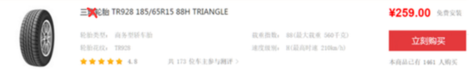

这可能是市面上能买到最低(la)端(ji)的轮胎,特点:硬、颠、吵、滑(相对于大厂中高端胎),。。。。。价格是挺便宜,259一条。。。。。。快赶上一百多二百一条的摩托车胎了。
(同类型的还有锦X、佳X、玲X、钻X……的中低端胎)

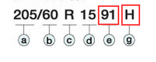

替换胎的载重能力不得低于原配胎
替换胎的速度级别应等于或高于原配胎(冬季胎例外)
(就是下图两个红框中的数值)

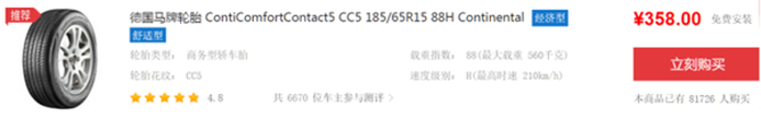

马牌CC5
屌丝的福音,买胎不心疼1.0版本!2011年上市,号称针对中国市场研发,安静、软、减震舒服、抓地力OK!官方说耐磨度和耐操度也比传统的马牌提升(提升后耐磨度依然一般),专攻买菜车领域的屌丝气质,只提供14-16寸。
关键是便宜啊!大厂里最便宜的舒适胎,舒适性的提升是立竿见影的,轮胎不再哗哗响了,减震也不硬邦邦了,花最少的钱,最多的享受。一条渣胎的价格多添几十,就可以用上德国大陆马牌了哇。

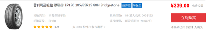

普利司通 绿歌伴 EP150
大品牌的选择可以看看普利司通绿歌伴,上一代产品EP100A,国内外的测试都玩不过AE01,但节油性能更好一点点,价格也贵一些。2013年上市,EP150配套日产新天籁、骊威、启晨晨风纯电动车、普锐斯PHV,提供14-16寸。

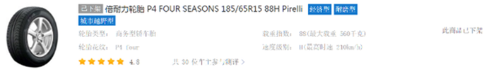

倍耐力P4
老牌全天候四季胎,传说中可越野可跑雪地可用20万公里的神胎

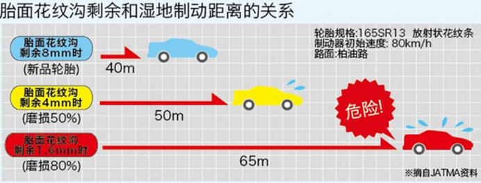

轮胎沟槽深度少于1.6毫米或轮胎表面与磨损指示块持平,必须更换。
胎纹磨损导致的性能下降远比你想象的厉害

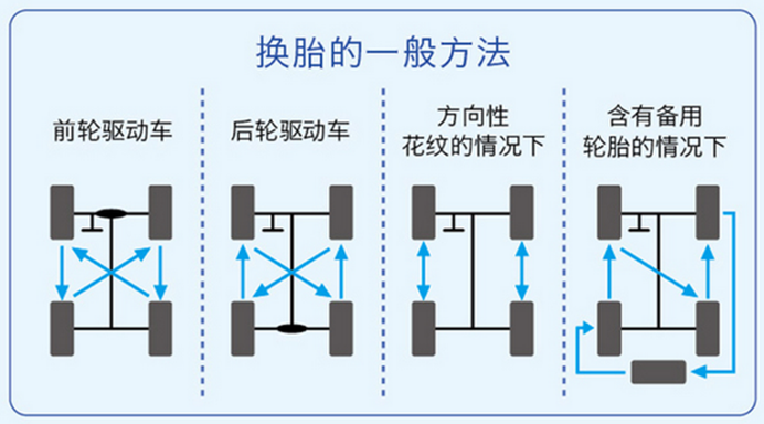

4、轮胎换位4种方法
定期换位(5000-10000公里1次),让轮胎均匀磨损,延长寿命。
