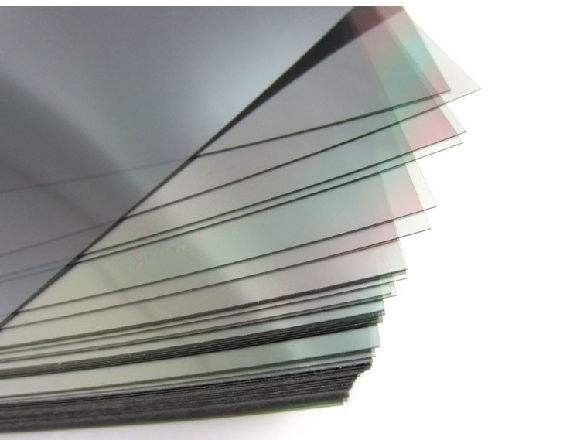

偏光片
目前最通用的偏光膜是兰特在1938年所发明的H片,其制法如下:首先把透明塑料板(通常用PVA)浸渍在I2/KI的水溶液中,使碘离子扩散渗入内层的PVA,微热后拉伸,PVA板变长的同时也变得又窄又薄。
PVA分子本来是任意角度无规则性分布的,受力拉伸后就逐渐一致地偏转于作用力的方向,附着在PVA上的碘离子也跟随着有方向性,形成了碘离子的长链。因为碘离子有很好的起偏性,它可以吸收平行于其排列方向的光束电场分量,只让垂直方向的光束电场分量通过,制成具有偏光作用的偏光膜。

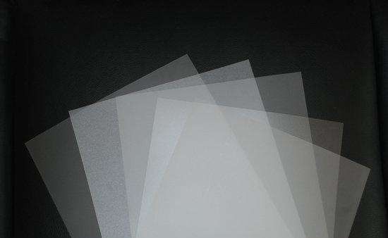

扩散膜
扩散膜具有扩散光线的作用,即光线在其表面会发生散射,将光线柔和均匀的散播出来;多数扩散膜的基本结构是在透明基材上如PET两面涂光学散光颗粒。扩散膜起源于日本,最早由Keiwa、Kimoto、Tsujiden等日本厂商所掌控,Keiwa在1990年首次推出扩散膜产品。在同期Tsujiden与Kimoto也推出了类似扩散膜产品。

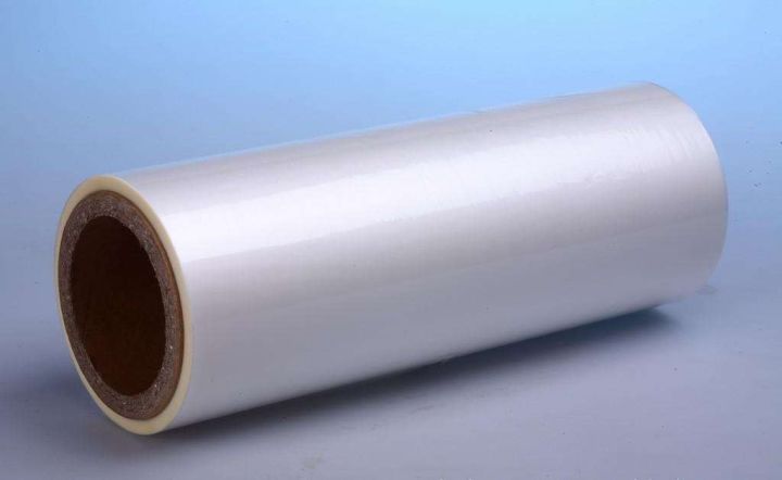

反射膜
反射膜,通过特殊工艺增加薄膜的特殊性能,反射膜一般是采用透明薄膜为原料,经过特殊的镀膜工艺,增加薄膜材料光学表面的反射率的一种特殊薄膜材料。反射膜一般可分为三大类:金属反射膜、全电介质反射膜和金属电介质反射膜。应用于光学器件的反光材料研究已经有上百年的时间,起源已经难以考究。反射膜技术相对来说已经完善,迄今为止,反射率最好的反射片是由数百层增反薄膜组成的多层膜反射片,和普通反射片95%左右的反射率相比,其具有几乎对所有可见光波长99%~100%的反射率。
这样的反射片在循环增亮系统中非常有用,因为它可以减少循环光每次在反射时的损失。虽然在反射率上相差不多,但是在加载棱镜膜或者反射偏振片之后,得到的增益变化都在10%以上。

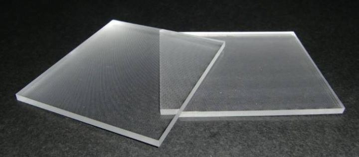

导光板
导光板(light guide plate)是利用光学级的亚克力/PC板材,然后用具有极高反射率且不吸光的高科技材料,在光学级的亚克力板材底面用UV网版印刷技术印上导光点。
LCD导光板照明技术最早是由日本明拓公司于1986年发明的,称为EDGE LIGHT,是目前笔记本电脑液晶显示屏背光照明的主流方法。它的工作原理是利用PMMA透明导光板将由冷阴极荧光管(线光源)发出的纯色白光,从透明板端面导入并扩散到整个板面,当光照射到导光板背面印刷的白色反光点时发生漫反射,从与光源入射面垂直的板面(工作面)射出。导光板照明通过巧妙运用光在透明板界面上全反射的原理,将端面射入的光偏转90°,从正面射出,从而起到照明的作用。
这种照明方式表面亮度高且照明系统体积小巧,对光的利用效率较高因而电力消耗较低,在笔记本电脑及数码像机等需要使用大面积LCD的产品方面获得了广泛的应用。

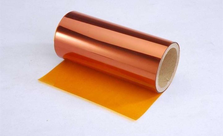

聚酰亚胺膜
聚酰亚胺膜(PolyimideFilm)或许是世界上已知的性能最好的薄膜类绝缘材料,有着“黄金薄膜”的美誉,包括均苯型聚酰亚胺薄膜和联苯型聚酰亚胺薄膜两类。前者为美国杜邦公司产品,商品名Kapton,由均苯四甲酸二酐与二苯醚二胺制得。后者由日本宇部兴产公司生产,商品名Upilex,由联苯四甲酸二酐与二苯醚二胺(R型)或间苯二胺(S型)制得。
