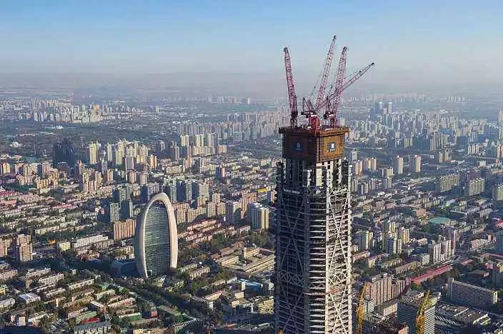

不管你是在北上广还是在港澳台,甚至三四线城市,凡是有规模的地区,高楼比比皆是。
不管是写字楼,还是大型商城,让你最头痛的就是乘电梯,尤其是在赶时间的时候。
