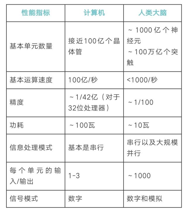

我们来看看数字上的比较(表1)。
表1中数据,参考文末来源2,3。关于计算机信息,a) 基于2008年的电脑数据;b) 晶体管数量依据摩尔定律(每个集成电路的晶体管的数量每18-24个月就会翻一番),近些年由于能量消耗和热散逸,晶体管的数量增长有所放缓。
速度和精度方面,计算机胜!
从表格对比中可看出:计算机在基本运算速度方面有着人脑难以企及的巨大优势[3]。
现在的个人计算机可以以每秒100亿次的速度执行基本的算术运算,比如加法。
那人脑呢?我们可以根据神经元传递信息的基本过程和的通讯速度来估计大脑中基本运算的速度。举个例子,神经元“激起”动作电位(action potential)被称为“放电”,也就是在神经元细胞胞体附近引发电信号的尖峰(spike),尖峰电位沿着称为轴突(axon)的细胞突起传递,轴突末端又与下游神经元相连。信息以这些尖峰的出现时间和出现频率编码。神经元放电的频率最高大约每秒1,000次。
“放电”示意图。图片来源: gfycat.com/action potential
再举个例子,神经元主要通过在轴突终端特定结构,突触(synapse)上释放化学神经递质来将信息传递给下游神经元,后者将其重新转换为电信号,这个过程我们称之为突触传递。突触传输最快大约需要1毫秒。因此无论是尖峰还是突触传递,大脑每秒最多可执行大约1000次基本运算,比计算机慢1000万倍。[4]
t突触传递。图片来源:sciencenewsforstudents.org
计算机在基本运算的精确度方面也占有巨大优势。计算机可以根据分配给每个数字的位(Binary digit,比特,二进制数位,0和1)以期望的任何精度表示数量(数字)。比如,一个32位数字的精度可达2^32分之一,也就是40多亿分之一。
人脑,由于生物噪声,神经系统中的大多数物理量,例如神经元发放率,只存在几个百分点的可变性,最好的情况下精确度能达到百分之一,仅是计算机的百万分之一注:神经元发放率常被用来表征刺激强度。
然而,大脑的计算表现既不算慢也不算坏。比如,一个职业的网球选手可以追踪高达160英里/小时速度运行的网球的运动轨迹,移到球场最佳位置,挥动手臂,甩动球拍,将球击回对面,一系列动作发生在几百毫秒之间。
但是,大脑完成所有这些任务(在其控制的身体的帮助下),功耗比计算机大约低十倍
耗能,人脑胜!
