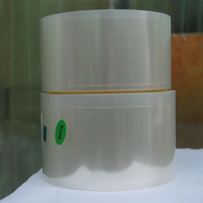

面材基本上可分为纸张和薄膜两大类。普通纸张类的切断原理同薄膜材料略有不同。纸张类材料的模切精度不是很高。在分析样品时经常会看到一些标签有毛边,这就是由于材料纤维较粗,自然断裂形成的现象。
薄膜类材料的模切,简单地说就是完全切穿的过程。因为薄膜类材料大多具有韧性,不会自然断裂,所以切穿三分之二是不适合的,必须完全切穿或者切穿五分之四的厚度,否则排废时会连同标签一同剥离。
