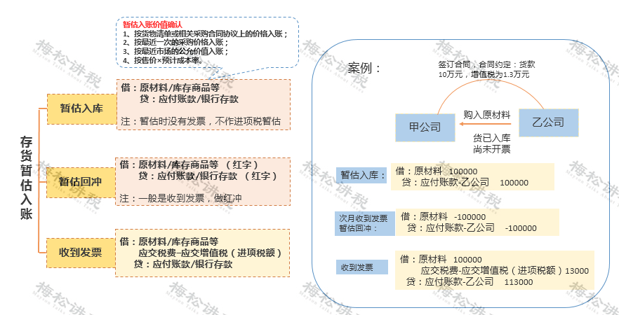

一、 存货暂估
外购的存货没有发票
在企业所得税方面,季度预缴时,按照会计核算的数据直接申报(即按暂估数申报),不需要做纳税调整;在汇算清缴时,只要在次年5月31日前收到发票的,就可以税前扣除,否则就需要做纳税调增。在汇算清算结束后才收到发票的,只要在5年内,就可以申请追补扣除。
外购存货需要,以下情况的可以不需要销货方开具发票:
1.货物销售方是个人的,交易金额满足“小额零星”标准的(即500元以下);
2.从境外购入的;
3.从农户个人采购的自产自销农产品。
外购存货暂估具体的账务处理如下:

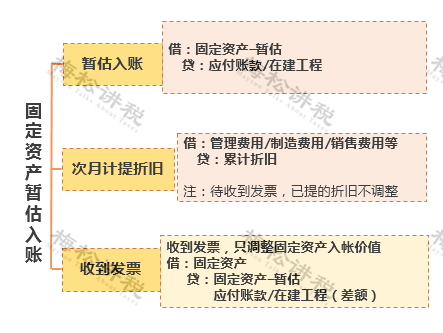

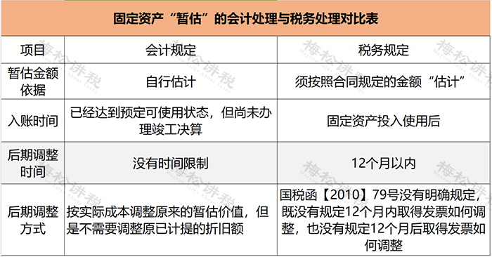

二、 固定资产暂估
实务中常常会遇到在建工程已经投入使用,但是竣工决算还没有办理的情况。
《企业会计准则》规定:
1.已达到预定可使用状态但尚未办理竣工决算的固定资产,应当按照估计价值确定其成本,并计提折旧;
2.待办理竣工决算后,再按实际成本调整原来的暂估价值,但不需要调整原已计提的折旧额。
由于《国家税务总局关于贯彻落实企业所得税法若干税收问题的通知》(国税函[2010]79号)对于暂估计税基础固定资产的后期调整方式未给出明确规定,因此各地税务机关或税务人员按照各自不同理解和观点执行,存在很大的税收争议,企业需要特别注意该问题可能给企业带来的税务风险。
具体的账务处理如下:

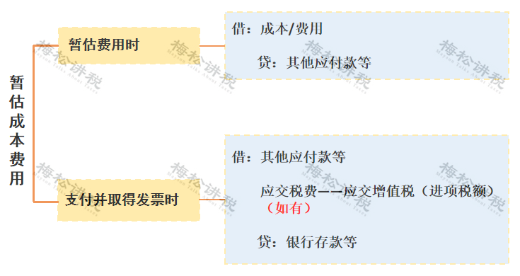

三、未取得发票成本费用的暂估
这种情况下,企业当年实际发生的相关成本费用,由于各种原因未能及时取得有效凭证的,在预缴季度所得税时,可以暂按账面发生金额进行核算,但是在汇算清缴时,必须提供该成本、费用的有效凭证。
具体的账务处理如下:

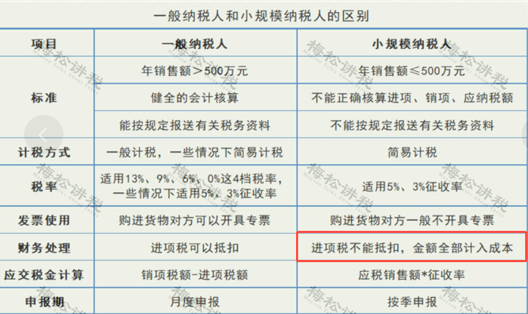

问题一:暂估入账金额是否包含增值税进项税额?
1.一般纳税人
财会〔2016〕22号规定:“一般纳税人购进的货物等已到达并验收入库,但尚未收到增值税扣税凭证并未付款的,应在月末按货物清单或相关合同协议上的价格暂估入账,不需要将增值税的进项税额暂估入账。”
也就是说,一般纳税人暂估入账的金额不包含增进项税额。
2.小规模纳税人
由于小规模纳税人不得抵扣增值税进项税额,故其购进货物相关的进项税额应当计入货物的成本价。
所以,小规模纳税人暂估入账的金额中应当包含增值税进项税额。
一般纳税人与小规模纳税人的区别:

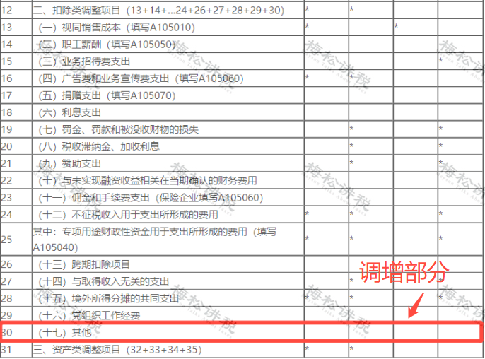

问题三:企业所得税汇算清缴时,暂估入账的成本费用可以税前扣除么?
1.已实际发生的成本费用
在企业所得税汇算清缴期结束前取得发票的可以在发生的当年税前扣除;
在企业所得税汇算清缴期结束前未能取得发票的不得在当年税前扣除
2.未实际发生的成本费用
一律不得税前扣除!
3.纳税申报表填列
