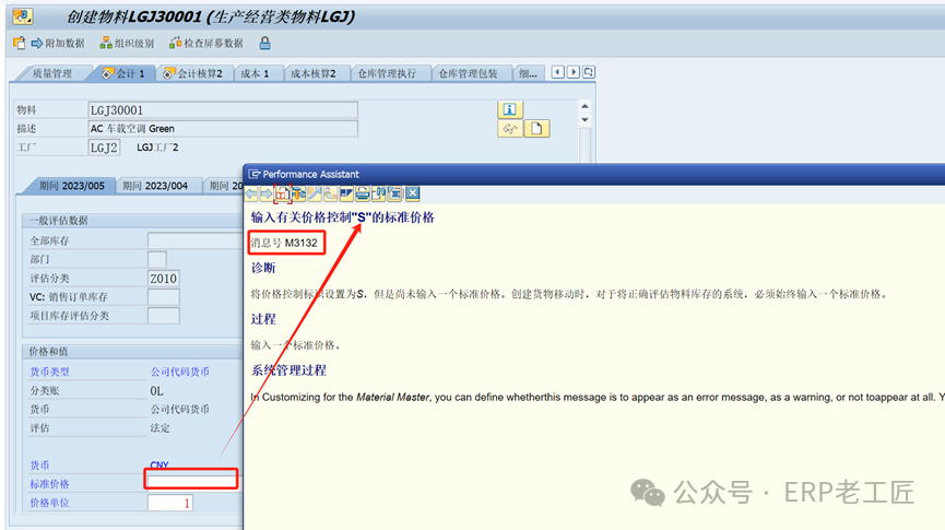

解决方案1在创建物料主数据时,强制物料价格不能为0
SAP的标准逻辑,在创建物料主数据时,物料控制价格如果0,系统给出警告消息,M3132。也就是说,如果物料是V价,则V价不能为0;如是S价,则S价不能为0,可以通过技sy术配置,让这个消息类改为错误消息类型为E,从而确保物料控制价格不为0!
如下图1:MM01
