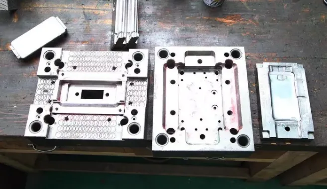

各种激光刀模
认识刀模,刀的种类从刀锋角度,刀身和刀锋的硬度;刀的纹路,刀锋和刀身的表面加工工艺来区分的话,就不下100 多种,以下为我们所常见与常用的模具:
1.铝合金刀模
2.雕刻清废模、蚀刻模
3.铝板刀模
4.塑胶刀模
5.木板刀模(激光刀模)
6.五金模、QDC复合模
7.圆刀滚轴刀模与烫金、凹凸类模具等
雕刻刀模
由一整块模具钢CNC雕刻而成的电子类精密刀模,材料厚度有8MM-10MM,材料最厚可达15MM,精确度为正负0.03MM,采用进口钢材,一次成形,无接刀口,另可在同一片刀模上制作出高精度的高低刀,冲切寿命一般有100-200K次
可重复修磨刀锋,即刀锋使用发钝后可重修,又是一把新刀。
可进行不同的工艺孔、台阶、压痕、定位、刀高等设计,为特殊模切要求提供了无限可能刀锋与刀锋之间最小间距可以做到0.6MM模切出来的产品切面光滑,无接逢,模切寿命长 ,对封闭孔可以做背后清废,省去人工清废的成本优秀的单边刀,最高刀锋可以做到6mm;刀口无缝切断线条光滑,重复精度高;价格较铝合金刀稍便宜适用于公差要求极严的产品,产品厚度不可超过0.25mm。

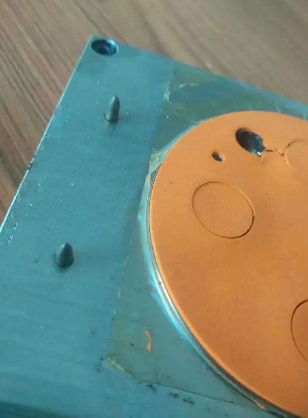

常见刀模异常---刀口
产生原因
刀片接口处未接到
接口处刀片偏移
处理方法
刀片未接到---可用锥子在刀片两端朝中间敲
接口未接好---可以用尖嘴钳将偏移的刀片轻轻夹正
注意事项
非专业人员请勿操作
操作时尽量不要碰到其它刀锋
常见刀模异常---缺口
产生原因
刀片在流通过程中碰伤
刀片在使用过程中操作不当碰伤
处理方法
用美工刀片在刀锋两侧轻轻刮拭,不能太用力。直到正视刀锋无异常为止
注意事项
视缺口程度严重度,太严重则须重换刀
力度适中,不能太用力
特别提醒,纸类印件在刮过刀片后,必须增加检查频率
