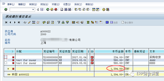

供应商清账用到的事务代码有F-51/F-52/F-53,本文以F-51为例展示如何在SAP中进行付款清账。付款清账前FBL1N查看供应商的未清项如下,总共4笔未付款项。

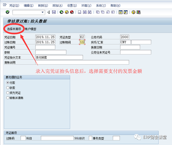

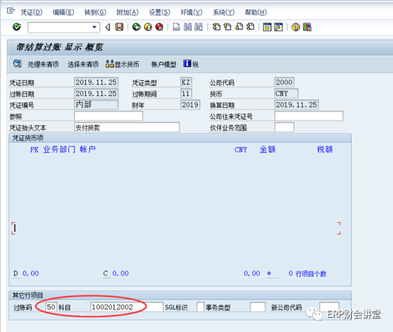

F-51进入付款清账界面:
录入完凭证抬头信息后,点击“选择未清项”,选择需要清账的凭证行。

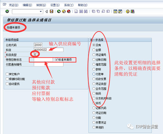

科目: 录入供应商编号。
科目类型K表示供应商,F-51默认为K。
特别总账标志:对其他应付款、预付账款、应付票据等清账时,录入相应的特别总账标志,对应付账款清账时,勾选“标准未清项”即可。
进一步选择:根据以上条件查询出来的是供应商应付账款的全部未清项,可能数据量比较多,可以在“进一步选择”中设置条件,缩小筛选的范围。

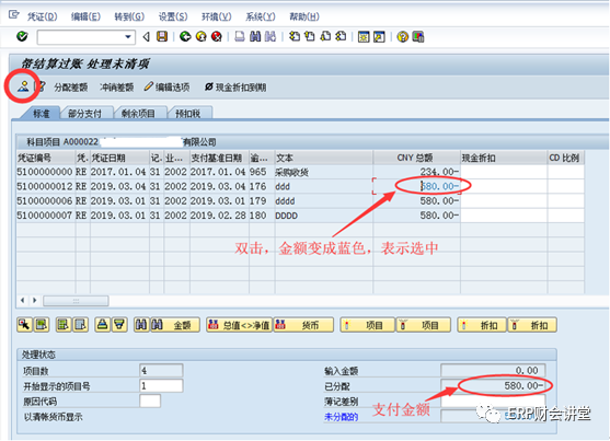

设置完筛选条件后,点击“处理未清项”,进入清账界面。

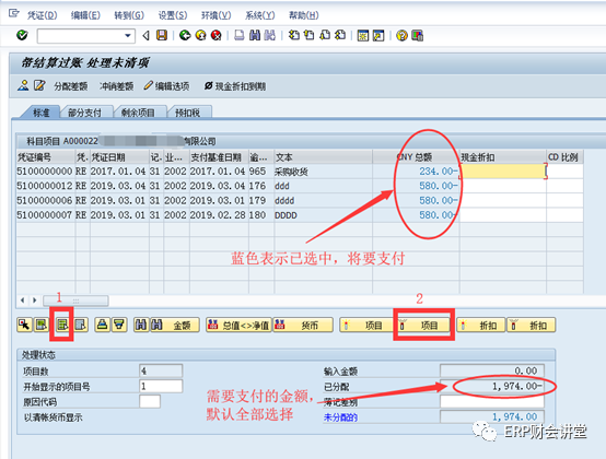

系统默认选中所有的金额(金额为蓝色表示已选中),根据实际情况选择需要支付的金额即可。一般情况下,点击图标1选中所有的凭证行,然后点击图标2取消选中所有的凭证行,然后再单独选择需要支付的金额。
接下来,双击需要支付的金额(双击后变成蓝色,在屏幕右下方的“已分配”处显示选中的金额总计),然后选择红圈中的图标,录入银行科目。

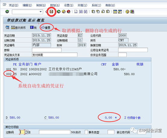

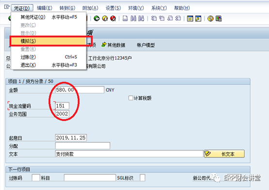

录入记账码、银行科目后,回车录入支付金额。
录入支付金额、现金流等信息后,选择菜单“凭证->模拟”预览凭证。
模拟后,系统自动生成了凭证的借方,核对无误后,点击保存即可。付款完成后,再次FBL1N查看供应商未清项时,可以发现凭证5100000012已经不见了。

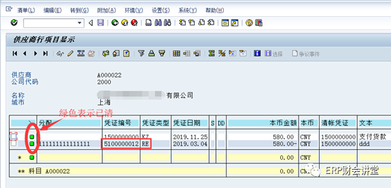

事实上,此凭证行已经变为已清状态,表示款项已经支付。

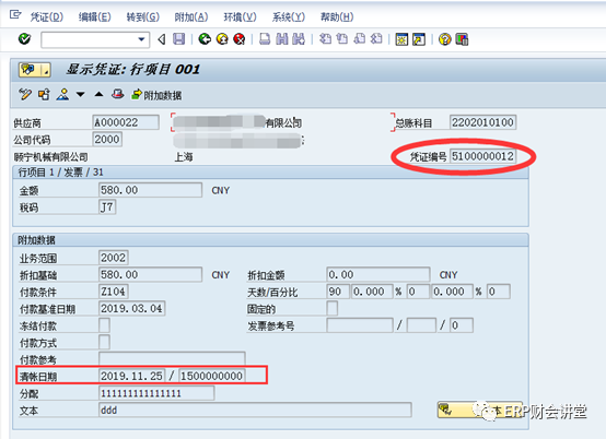

双击查看凭证5100000012行如下:
可以发现,凭证5100000012是在2019.11.25被凭证1500000000清账的。以上就是SAP的未清项管理功能,以及对应的清账操作。通过清账将原始凭证和清账凭证关联起来,实现了业务的一一对应。
