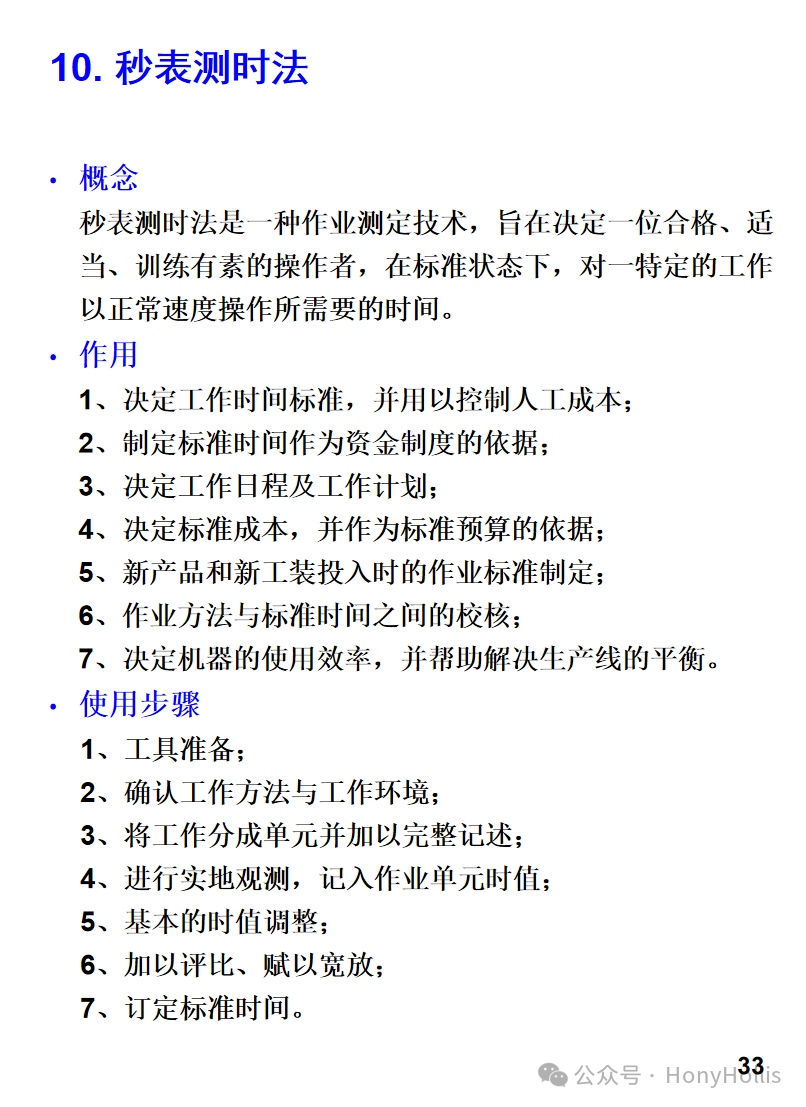

一、秒表测时法:精准测量作业时间
秒表测时法是一种作业测定技术,旨在确定一位合格、适当且训练有素的操作者,在标准状态下以正常速度操作特定工作所需的时间。
它的作用十分广泛,不仅可以决定工作时间标准,控制人工成本,还能为资金制度提供依据,安排工作日程和计划,确定标准成本和预算。此外,在新产品和新工装投入时制定作业标准、校核作业方法与标准时间,以及评估机器使用效率和解决生产线平衡等方面都有重要作用。

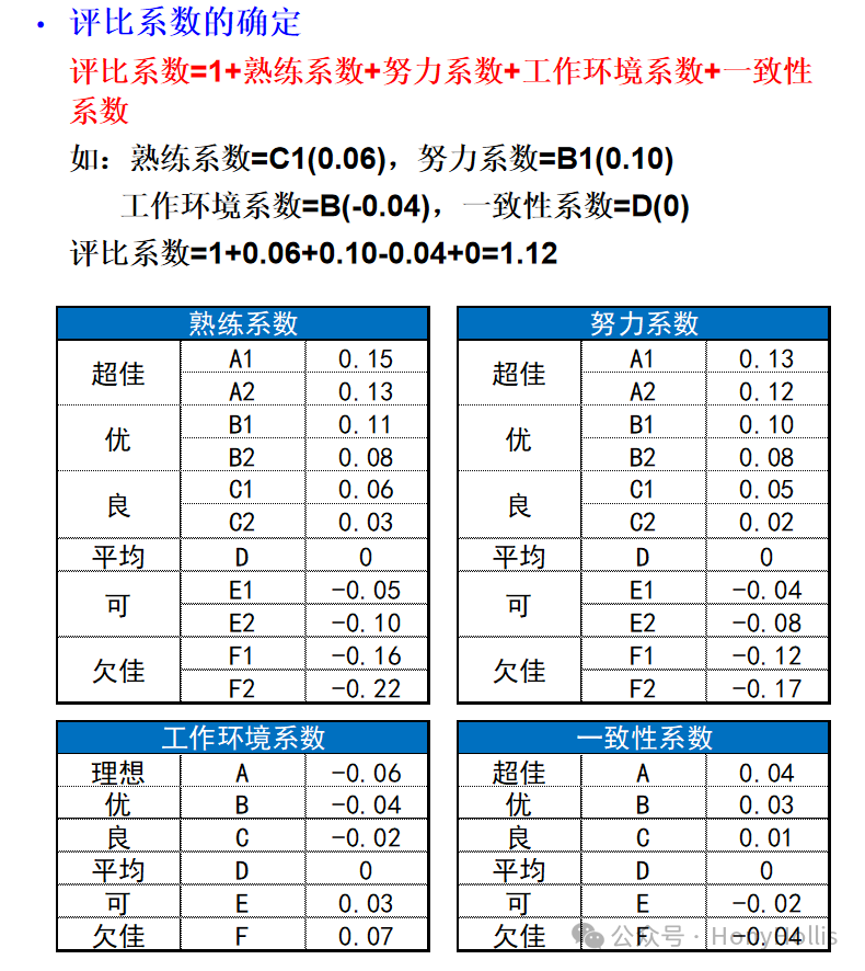

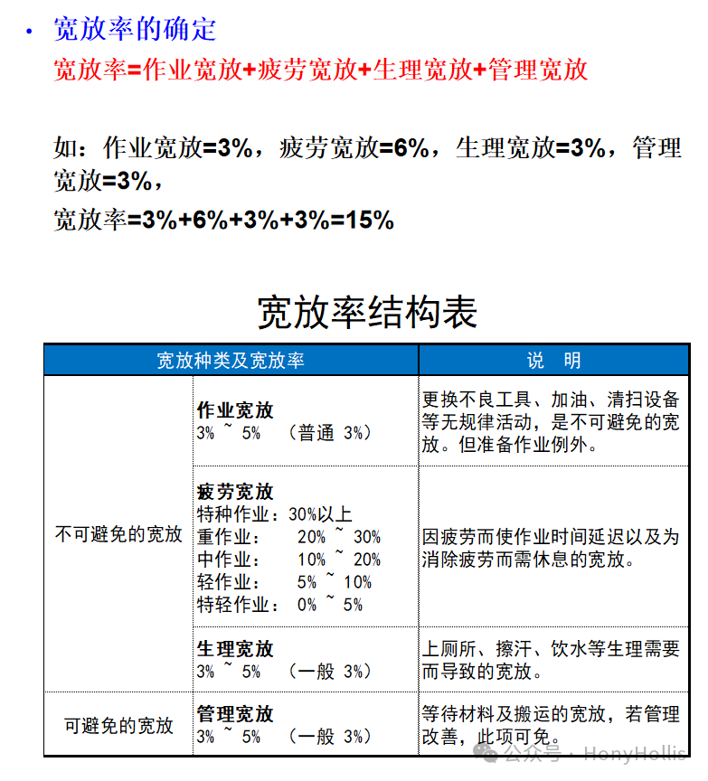

使用秒表测时法一般有七个步骤:首先准备好工具;接着确认工作方法和环境;然后将工作分解成单元并详细记录;进行实地观测并记录作业单元时值;之后进行基本的时值调整,再加以评比并赋予宽放,最终制定标准时间。其中,评比系数和宽放率的确定至关重要,它们分别综合了熟练程度、努力程度、工作环境等因素以及各类宽放情况。

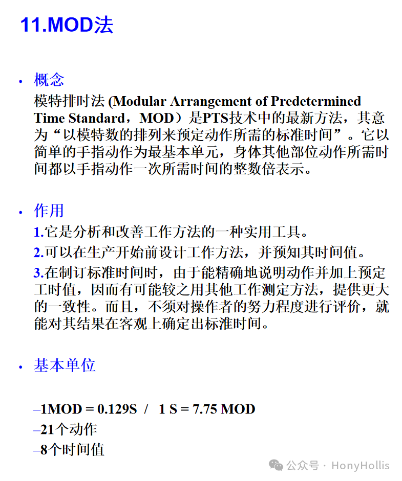

二、MOD 法:以动作分析为基础的高效方法

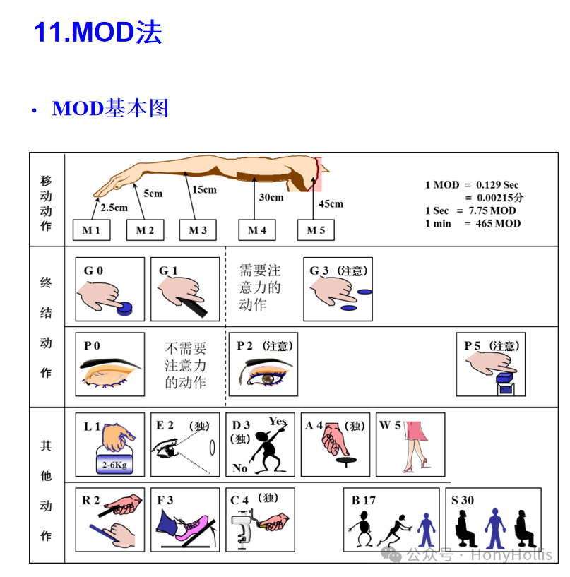

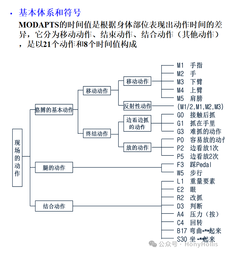

模特排时法(MOD)是 PTS 技术中的最新方法,它以简单的手指动作为基本单元,身体其他部位动作所需时间以手指动作一次所需时间的整数倍表示。
MOD 法具有诸多优势,它是分析和改善工作方法的实用工具,能在生产开始前设计工作方法并预知时间值。而且在制定标准时间时,能精确说明动作并加上预定工时值,提供更大的一致性,还无需对操作者的努力程度进行评价就能确定标准时间。

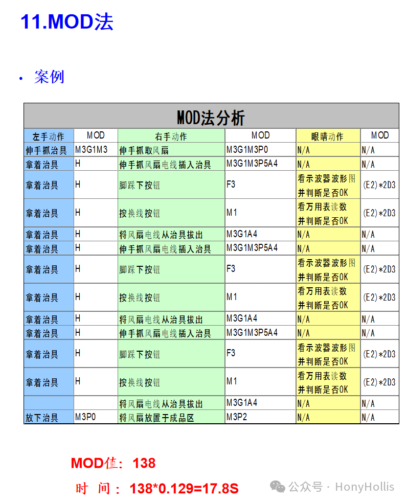

MOD 法的基本单位为 1MOD = 0.129S ,共有 21 个动作和 8 个时间值。其基本体系和符号根据身体部位动作时间差异,分为移动动作、结束动作、结合动作等。通过 MOD 基本图,我们可以直观地看到不同动作对应的 MOD 值。在实际案例中,通过对左右手动作、眼睛动作等进行 MOD 分析,得出 MOD 值,进而计算出所需时间。

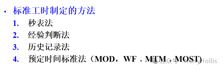

三、两者对比与应用建议
秒表测时法侧重于实际观测,能够真实反映操作者的工作时间,但受观测者主观因素和现场环境影响较大。MOD 法则从动作分析入手,具有较强的客观性和通用性,更适合在设计阶段预估工时。
企业在实际应用中,可以根据不同的需求和场景选择合适的方法。对于已经成熟的生产工序,秒表测时法能精准优化工时;而在新产品开发或新流程设计时,MOD 法可提前规划,为后续生产提供参考。合理运用这两种方法,将有助于企业提升生产管理水平,实现降本增效的目标。
