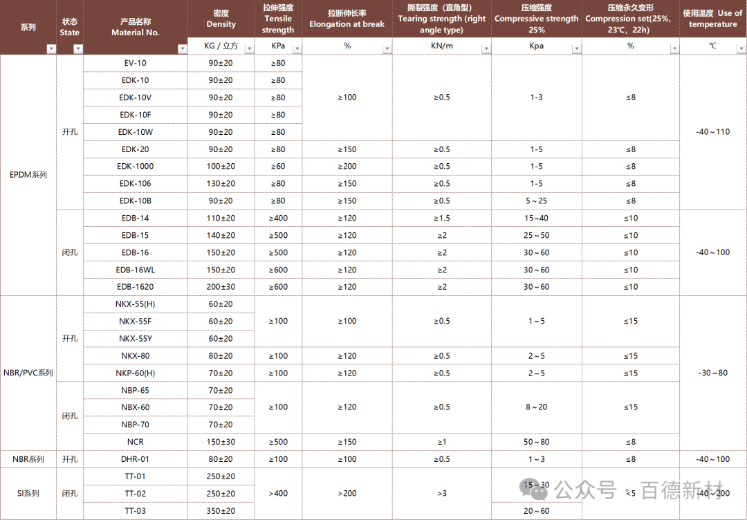

4. 三元乙丙橡胶(EPDM)泡棉
特性
  • 高弹性,耐臭氧、耐紫外线(户外寿命 > 10 年)
  • 耐温范围广(-50℃~150℃)
  • 闭孔结构,防水密封性好
优势
  • 抗老化性能突出
  • 适合动态密封场景
应用趋势
  • 汽车门窗密封条
  • 光伏组件边框密封
产品参数表:
5. 硅胶SF(Silicone Foam) 泡棉
特性
  • 耐高温(-60℃~300℃),生物相容性好
  • 柔软高弹性,抗压缩变形(压缩永久变形 < 10%)
  • 环保无毒性
优势
  • 极端环境适应性强
  • 符合医疗 / 食品接触标准
应用趋势
  • 新能源汽车电池热管理(导热硅胶片)
  • 可穿戴设备防水密封

7. 丁腈橡胶(NBR)泡棉
特性
  • 高弹性,耐油性能优异(耐矿物油、液压油)
  • 耐温范围 - 20℃~120℃
  • 闭孔结构,气密性好
优势
  • 适合接触油污环境
  • 抗腐蚀性能突出
应用趋势
  • 工业设备减震脚垫
  • 航空燃油系统密封件
