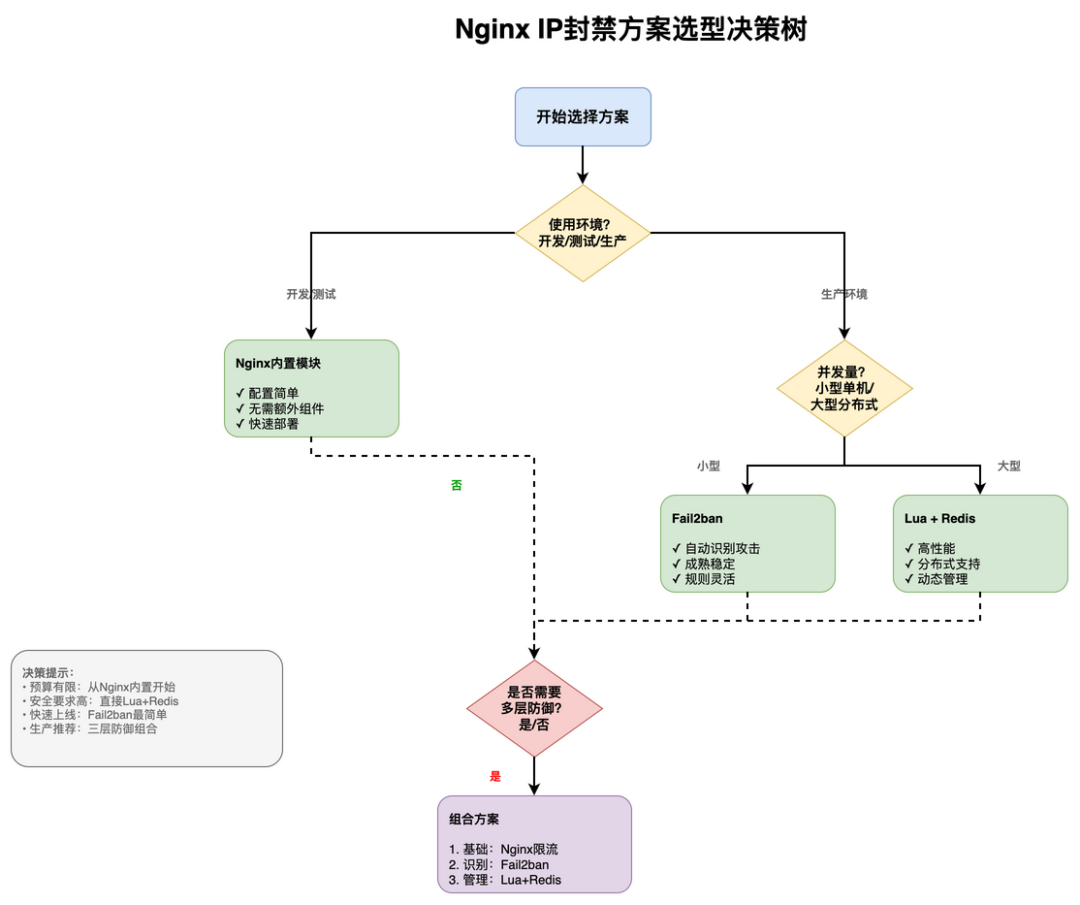

二、方案全景图
方案架构对比
三大方案对比
方案
性能
复杂度
扩展性
适用场景
Nginx内置模块
小型网站、快速部署
Fail2ban
单机防护、暴力破解
Lua+Redis
高并发、分布式生产环境

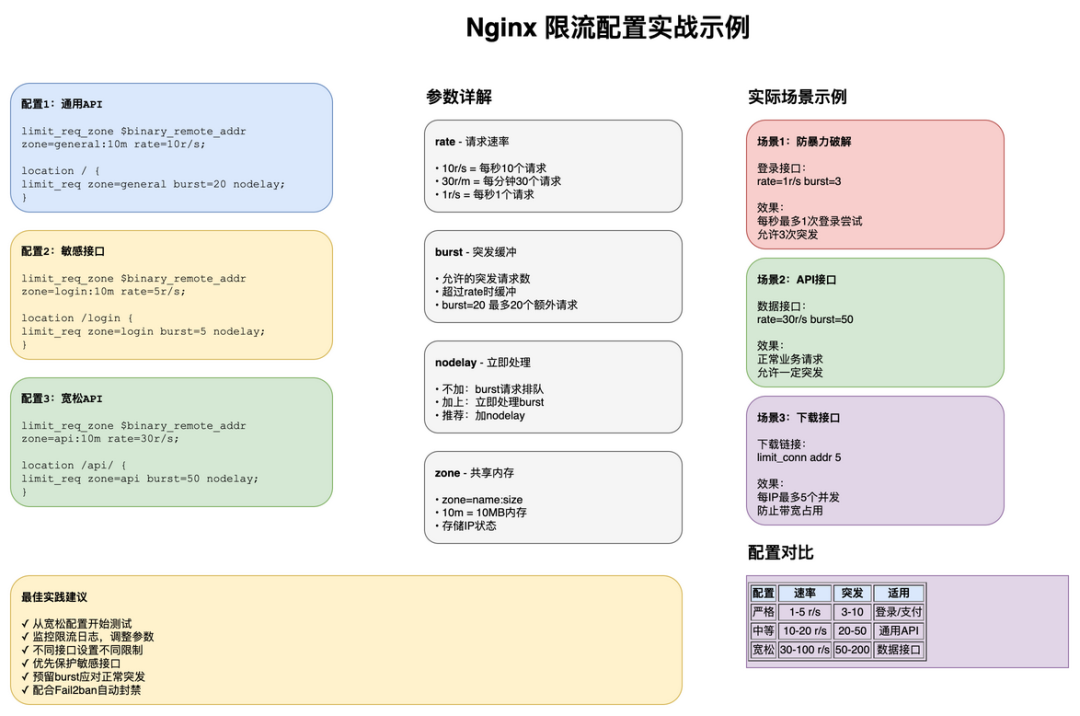

3.2 请求速率限制

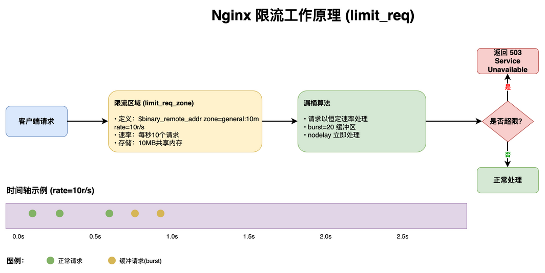

工作原理图
限流原理图
Nginx使用漏桶算法实现限流,请求以恒定速率被处理,超过速率的请求会被缓冲或拒绝。
配置示例
限流配置示例
基础配置
http {
    # 定义限流区域:每秒10个请求
    limit_req_zone
 $binary_remote_addr zone=general:10m rate=10r/s;
    # API接口更宽松:每秒30个请求
    limit_req_zone
 $binary_remote_addr zone=api:10m rate=30r/s;
    server
        # 普通接口限流
        location
            limit_req
 zone=general burst=20 nodelay;
        # API接口限流,允许突发
        location
 /api/ {
            limit_req
 zone=api burst=50 nodelay;
        # 登录接口严格限流
        location
 /login {
            limit_req
 zone=general burst=5 nodelay;
参数说明
  • • rate:请求速率(r/s=每秒,r/m=每分钟)
  • • burst:突发缓冲区大小
  • • nodelay:立即处理突发请求(不加则排队)

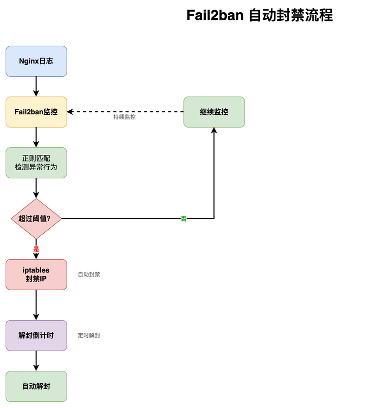

四、方案二:Fail2ban + Nginx(自动防护)
4.1 工作原理
Fail2ban流程图
Fail2ban通过监控Nginx日志,自动识别恶意IP并调用iptables进行封禁。
核心流程
  1. 1. 读取Nginx访问日志
  2. 2. 使用正则表达式匹配攻击特征
  3. 3. 统计IP访问频率
  4. 4. 超过阈值则自动封禁
  5. 5. 定时解封(可配置)

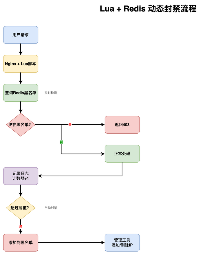

五、方案三:Lua + Redis(生产推荐)
5.1 架构设计
Lua+Redis流程图
这是目前生产环境最流行的方案,结合了OpenResty的高性能和Redis的共享存储。
核心优势
  • • 毫秒级响应速度
  • • 支持分布式部署
  • • 动态管理,无需重启
  • • 丰富的管理接口

-- 在access.lua中添加
-- 检测404错误过多
local
 status_key = "status:404:" .. client_ip
local
 status_count = red:incr(status_key)
if
 status_count == 1 then
    red:expire(status_key, 300) -- 5分钟窗口
end
if
 status_count > 20 then
    red:set(blacklist_key, 1)
    red:expire(blacklist_key, 7200)
    red:set(blacklist_key .. ":reason", "过多404请求")
end

5.7 性能优化
# 使用连接池
lua_resty_redis_max_idle_timeout
 10000
lua_resty_redis_pool_size 100
# 本地缓存减少Redis查询
lua_shared_dict ip_blacklist_cache 10m;  -- 缓存黑名单
# 定时同步黑名单到本地缓存
init_worker_by_lua_block
    local
 delay = 5  -- 同步间隔(秒)
    local new_timer = ngx.timer.at
    local check = nil
    check = function(premature)
        if not premature then
            -- 从Redis加载黑名单到共享内存
            local redis = require "resty.redis"
            local red = redis:new()
            red:connect("127.0.0.1", 6379)
            local keys = red:keys("blacklist:*")
            local ban_dict = ngx.shared.ban_dict
            for _, key in ipairs(keys) do
                local ip = key:gsub("blacklist:", "")
                ban_dict:set(ip, true)
            end
            new_timer(delay, check)
        end
    end

六、方案选型建议
决策树
方案选型决策树

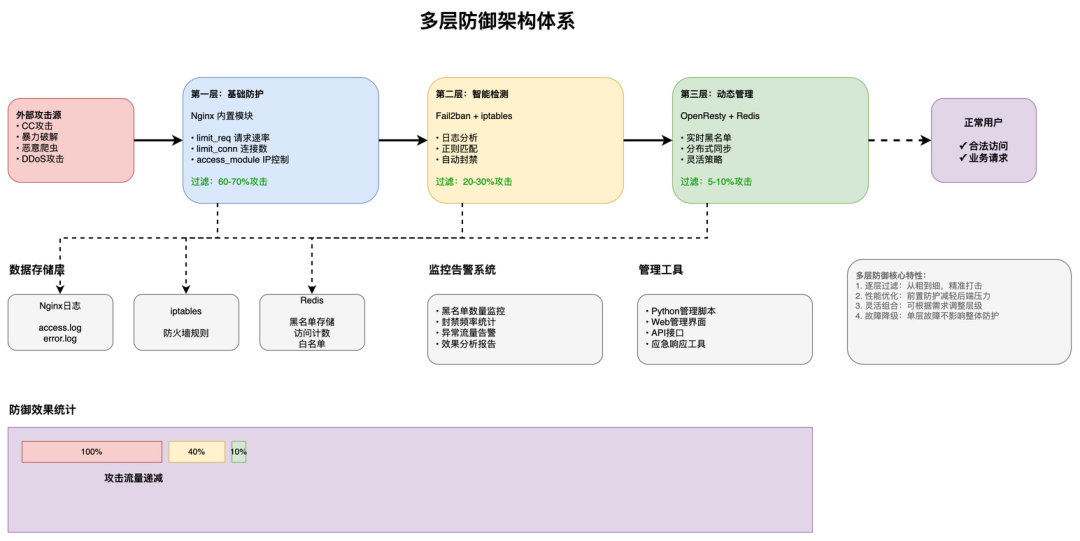

组合使用方案
多层防御架构
实战推荐组合
  1. 1. 基础防护:Nginx内置限流(limit_req)
  2. 2. 自动识别:Fail2ban检测攻击
  3. 3. 动态封禁:Lua+Redis统一管理
这种多层防御架构可以有效应对各种攻击场景。
