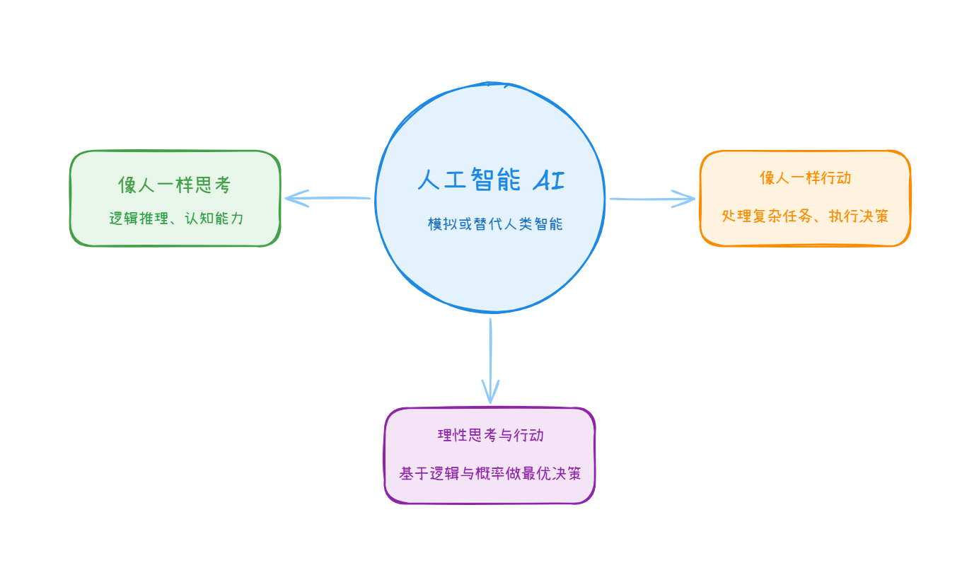

1.1 人工智能
人工智能是计算机科学的一个分支,旨在研究如何合成与分析能够像人一样行动的计算主体。简单来说,AI 的目标是利用计算机来模拟甚至替代人类大脑的功能。
一个理想的 AI 系统通常具备以下特征:像人一样思考、 像人一样行动理性地思考与行动

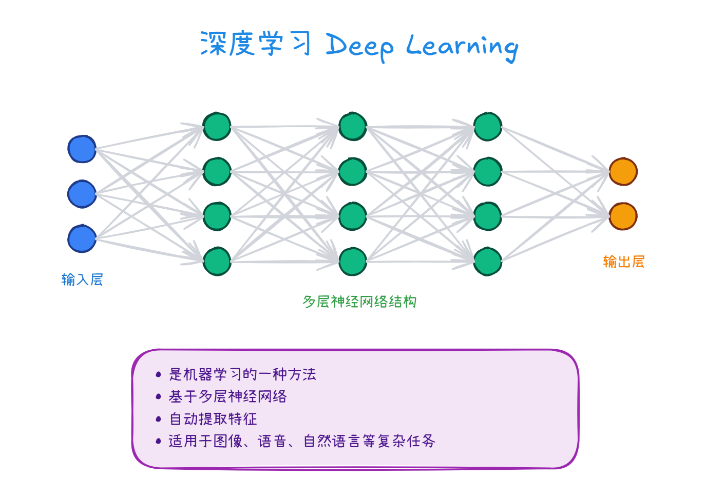

1.3 深度学习
深度学习机器学习的一种特殊方法,也称为深度神经网络。它受人类大脑结构的启发,通过设计多层的神经元网络结构,来模拟万事万物的特征表示。

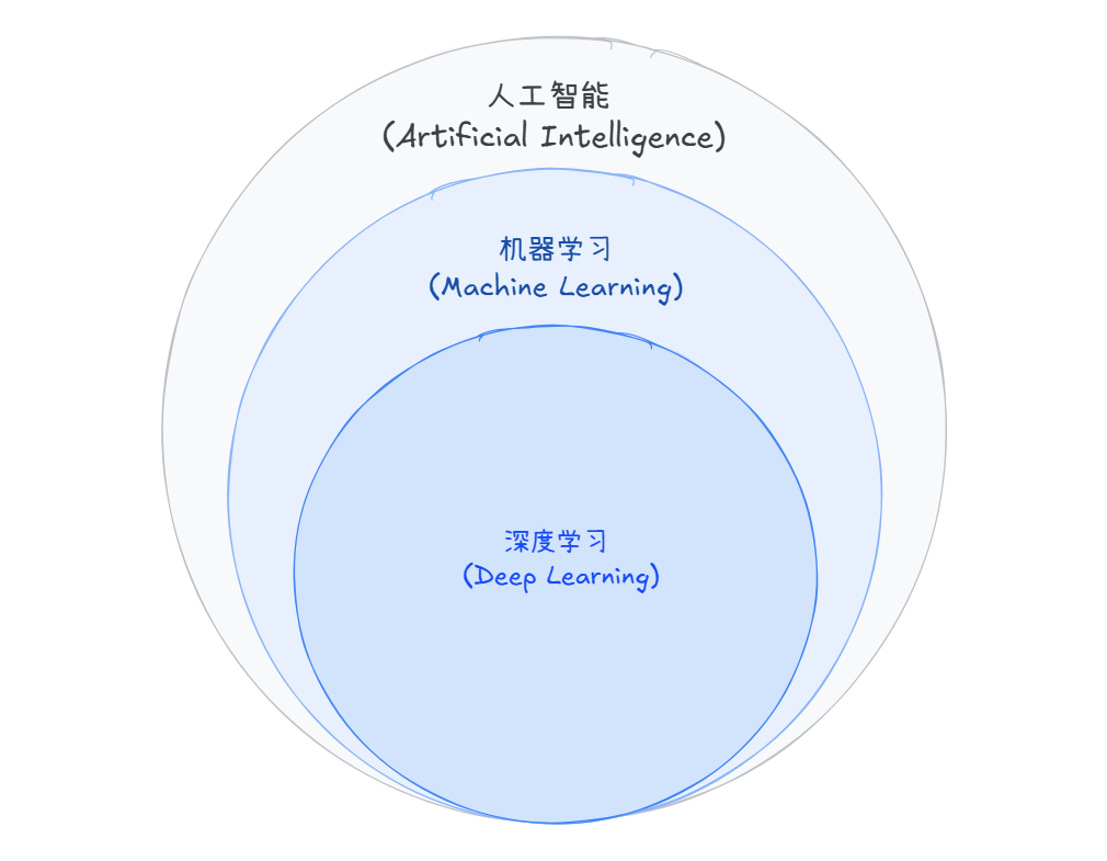

1.4 三者之间的层级关系
厘清这三者的关系对于初学者至关重要。人工智能 AI 是最宏大的概念,包含了所有让机器变聪明的技术。 机器学习 ML 是 AI 的一个子集,是实现 AI 的目前最主流的方法。 深度学习 DL 又是 ML 的一个子集,是 ML 中利用深层神经网络进行学习的技术流派。

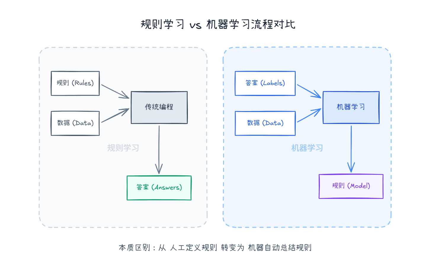

二、机器究竟是如何学习的
为了更好地理解机器学习,我们需要对比传统的解决问题方式与机器学习方式的区别。

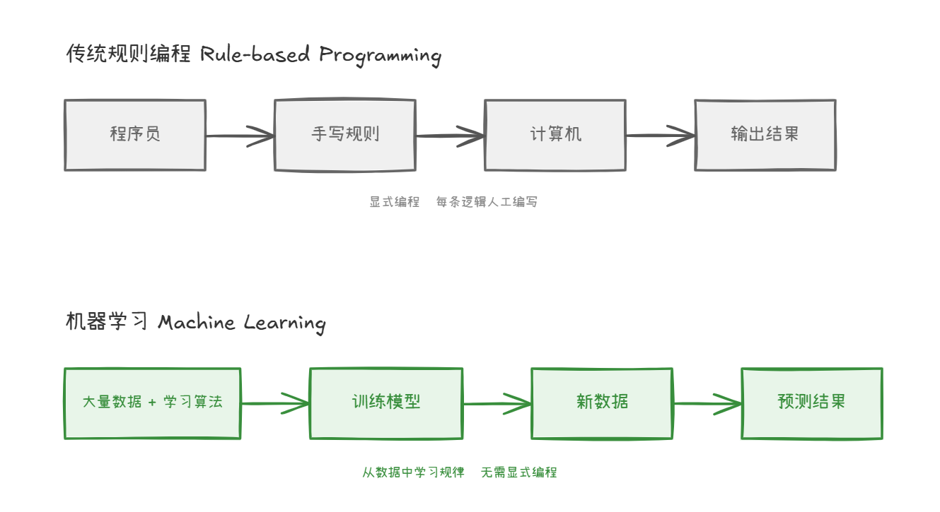

2.1 规则驱动的传统编程方式
在传统编程模式下,程序员基本上就是规则的制定者。所有逻辑都要提前想清楚,然后用 if-else 这样的判断语句一条条写进去。
比如做图像判断时,程序往往只能依赖显式条件去推断结果
识别到轮子而且是圆形 → 可能是车
识别到车窗 → 可能是车
再叠加更多结构特征
问题很快就会暴露出来。
当问题边界清晰时,比如税务计算,这种方式非常高效。但面对复杂场景,例如图像识别自然语言处理,规则会迅速膨胀
现实世界没有固定模板。同一个目标在不同光照、角度、遮挡情况下都会发生巨大变化。想靠穷举条件覆盖所有情况,几乎不现实。
规则可以不断增加,但复杂度增长的速度,远远快于系统可维护的程度。
2.2 模型驱动的机器学习方式
机器学习采用的是归纳法。我们不直接编写规则,而是提供大量的历史数据,让机器通过算法去训练一个模型

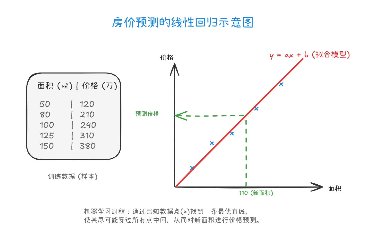

案例:房价预测
假设我们有一组房屋面积与销售价格的数据:
123 $m^2$ -> 250150 $m^2$ -> 320...
我们可以假设房价与面积之间存在线性关系,即模型为 y = a x + b y = ax + b y=ax+b
$y$ 是房价,$x$ 是面积。
$a$(斜率)和 $b$(截距)是我们需要求解的参数。
机器学习的过程,就是通过历史数据找到最合适的 a a a 和 b b b,使得这条直线尽可能拟合所有数据点。一旦确定了参数,当输入一个新的面积 x x x 时,模型就能预测出房价 y y y

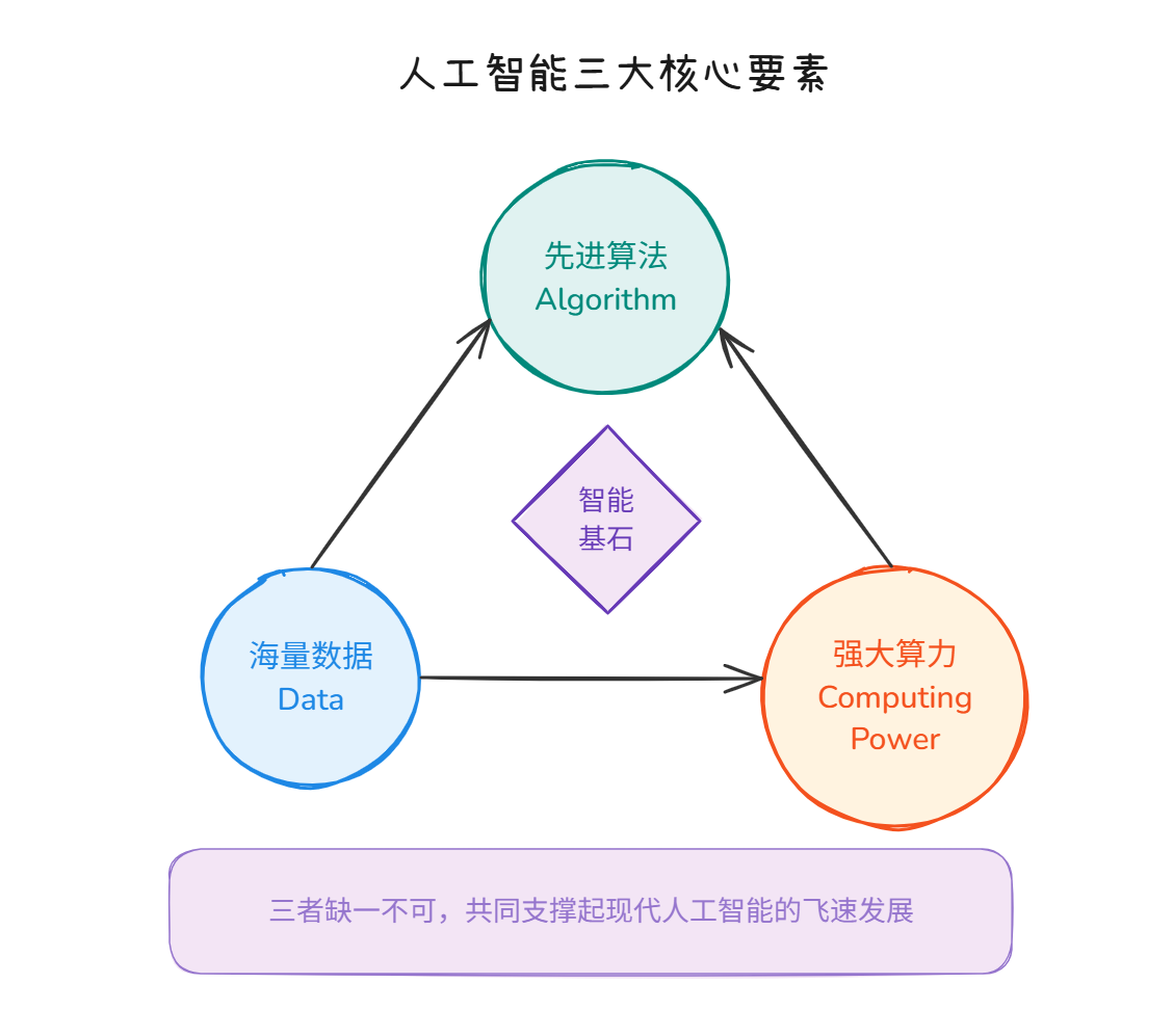

3.3 AI 爆发背后的三大基础
为什么 AI 在近年来才爆发?因为三大基石的共同作用。
1.数据:互联网时代产生了海量数据,为模型提供了燃料。
2.算法:深度学习算法的突破。
3.算力:硬件的飞跃。
CPU:适合逻辑控制和I/O操作。
GPU:擅长大规模矩阵运算,是训练神经网络的主力。
TPU:Google专门为张量计算设计的处理器。

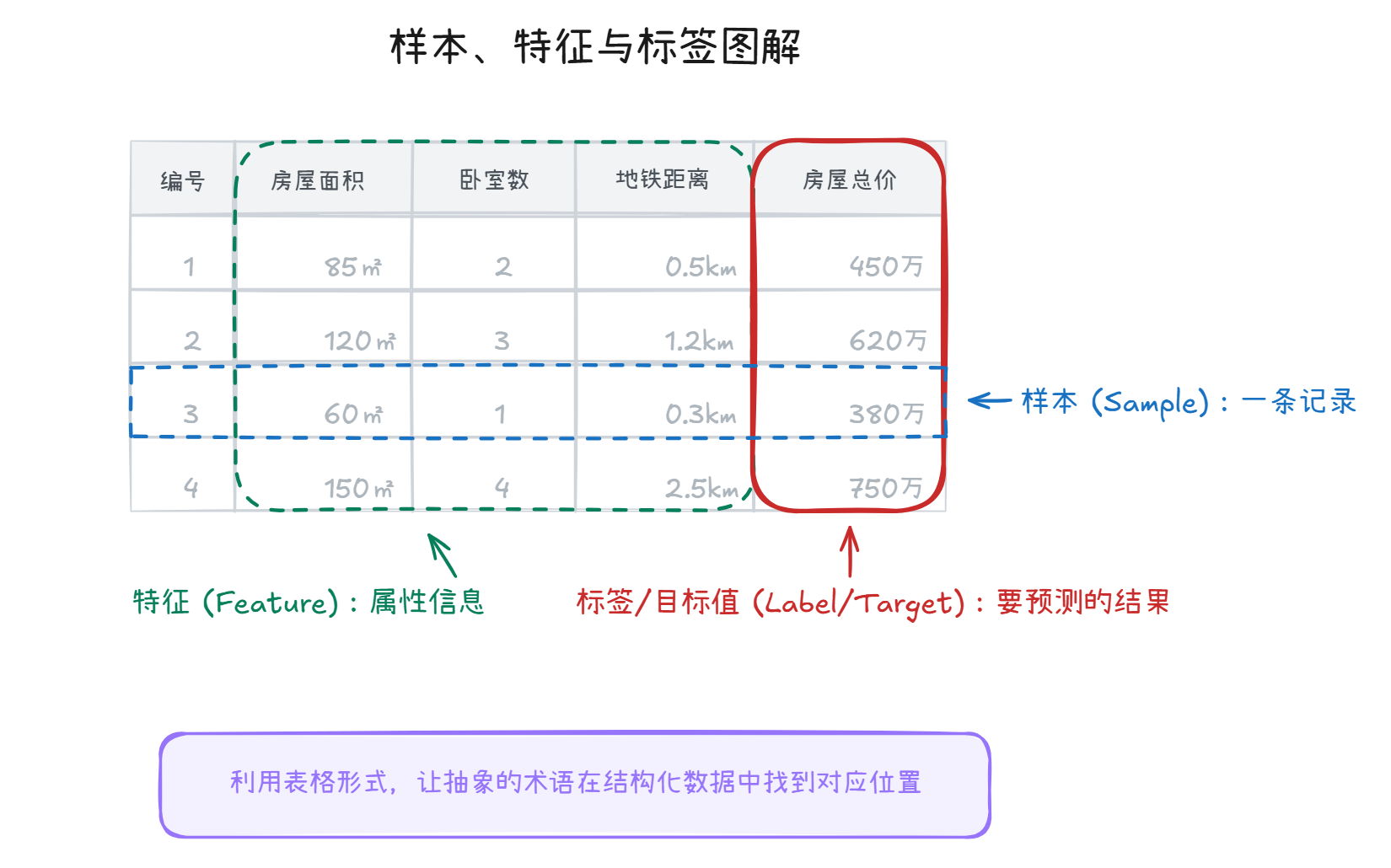

四、机器学习常见术语

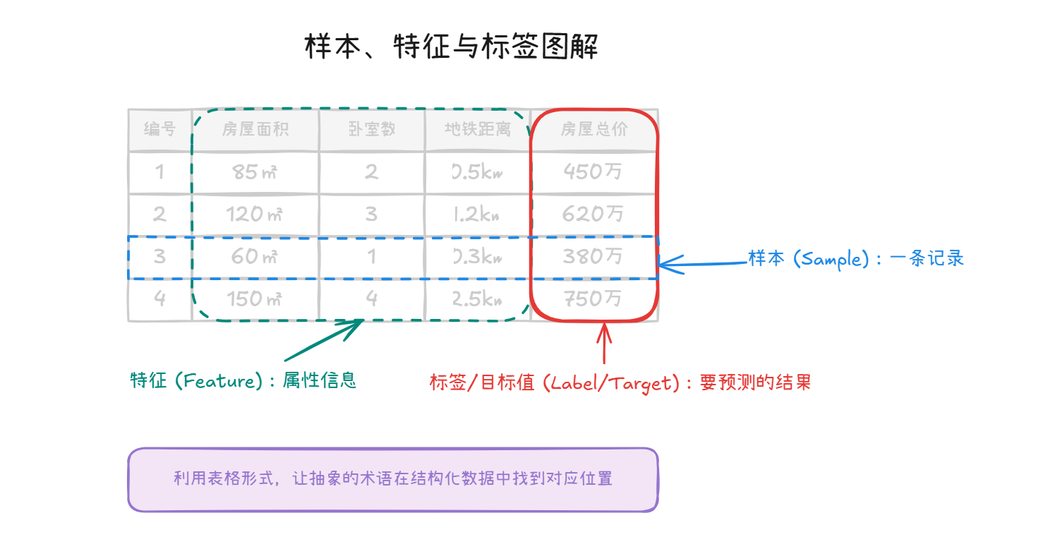

1.样本
一行数据就是一个样本。
它代表现实世界中的一个实体或一条记录。多个样本组成了数据集
2.特征
数据表中的列(通常是除去最后一列)
特征是从数据中抽取出来的、对预测结果有用的属性信息。
3.标签/目标值
模型要预测的那一列数据。
这是模型学习的最终答案。
