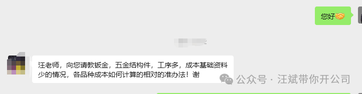

最近又接到了粉丝关于制造业成本核算的咨询了!
这是一家钣金、五金结构件加工制造工厂。

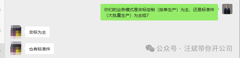

业务模式是“非标定制(按单生产)”为主,还是“标准件(大批量生产)”为主?(非标定制只能走订单法,标准件可以走品种法/分步法。

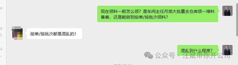

关于材料(最核心的成本),现在的钢板/管材是怎么领料的?(是车间主任月底大批量去仓库领一堆铁皮(大锅饭领料),还是能做到按单/按批次领料;最关键的钣金下料产生的“边角料/废钢”卖废品,目前财务是怎么核算的?有冲减成本吗?还是直接当营业外收入了?)

  1. ①非为主(没法批量算);
  2. ②领料混乱(前端物料流断裂,实际材料算不清);
  3. ③只有销售初稿BOM且不准(标准定额是残缺的);
  4. ④固定工资(连最起码的工时分配动因都没有了)。
面对这种四无工厂无标品、无单据、无准BOM、无工时),如果用传统的实际成本归集会计方法去算,绝对是死路一条。

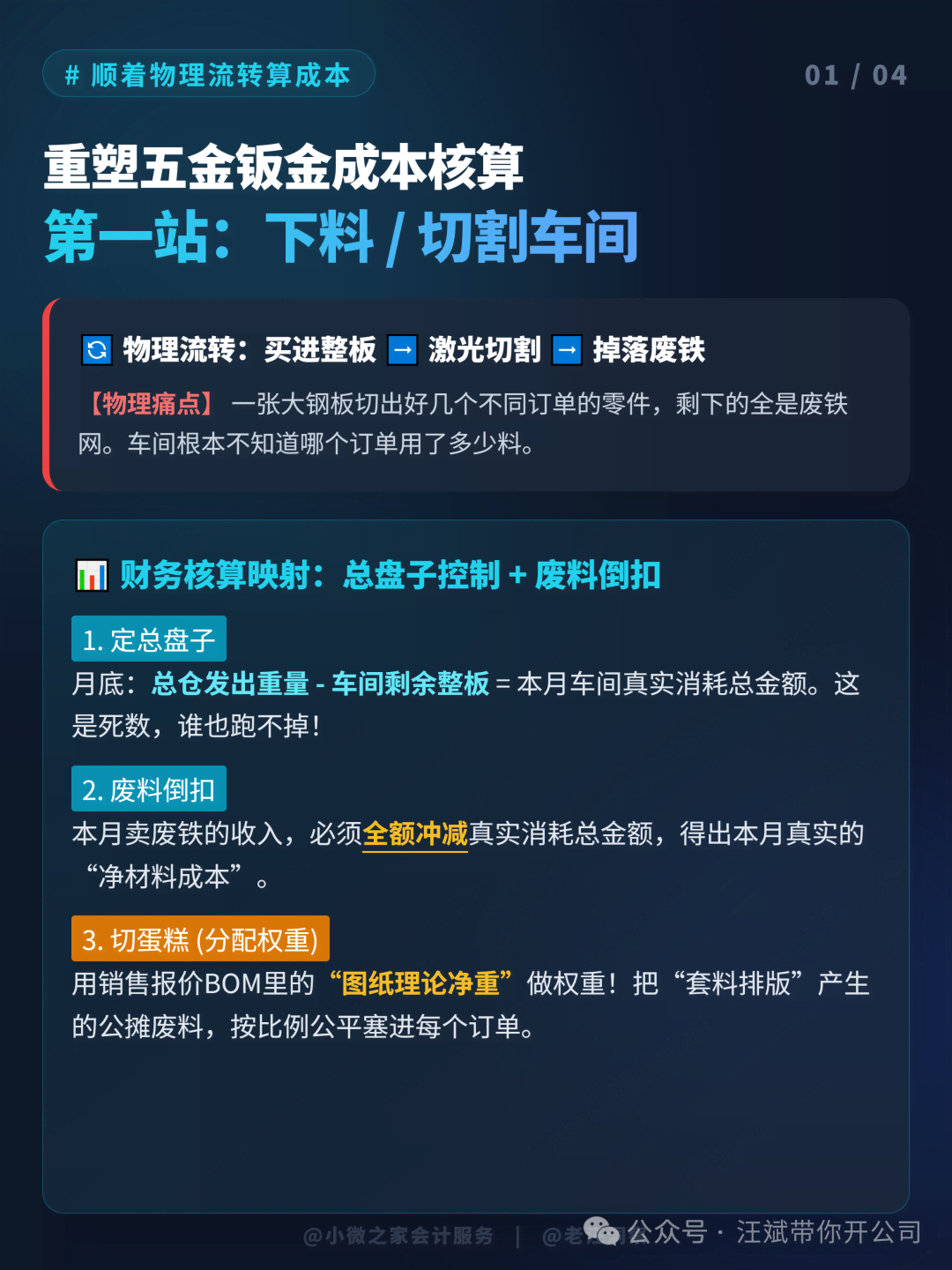

就是把买来的一大张钢板(比如2×4米),用激光切割机切成一个个小零件的形状。这里是重资产+材料损耗的重灾区。
买一张钢板1000块,切出来的零件可能只占钢板面积的70%,剩下30%全变成了像渔网一样的边角料/废铁如果财务不管废铁回收,或者套料排版不合理,公司利润可能直接被废铁吃掉。

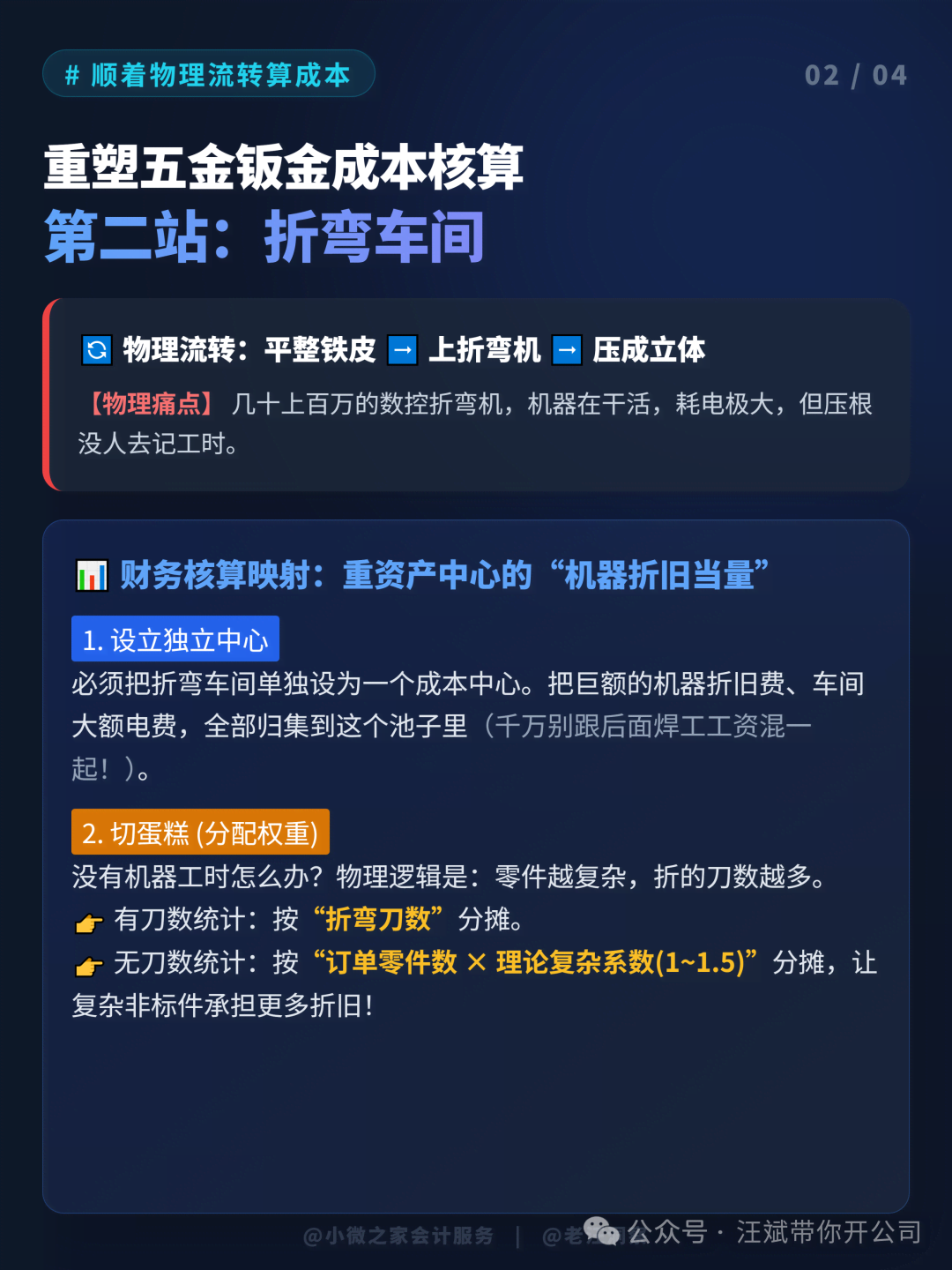

就是把切好的平钢板,放到折弯机上,压一下,变成L型或者U型的立体零件。折弯机一般是很贵的,属于机器驱动。
所以这个车间的制造费用,最好是按机器工时或者折弯刀数这个动因来分摊更为合理。

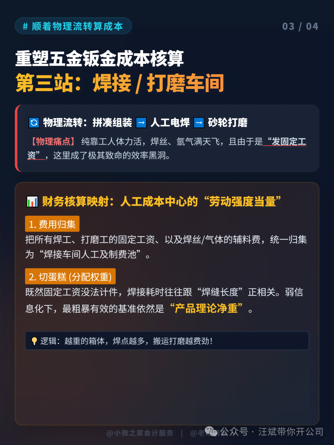

这个车间人工费用比较多,工人拿着焊枪(氩弧焊、二保焊),把折好的几个零件焊成一个完整的箱子。焊完后表面有焊疤,还得拿砂轮机打磨平整。这是纯手工或者密集劳动车间。
这个粉丝说他们“310人发固定工资,可能大部分都是焊接打磨车间的工人!在这个车间发固定工资是最致命的,因为工人磨洋工你根本不知道,必须倒逼他们搞计件工资(按焊缝长度或产品重量算)

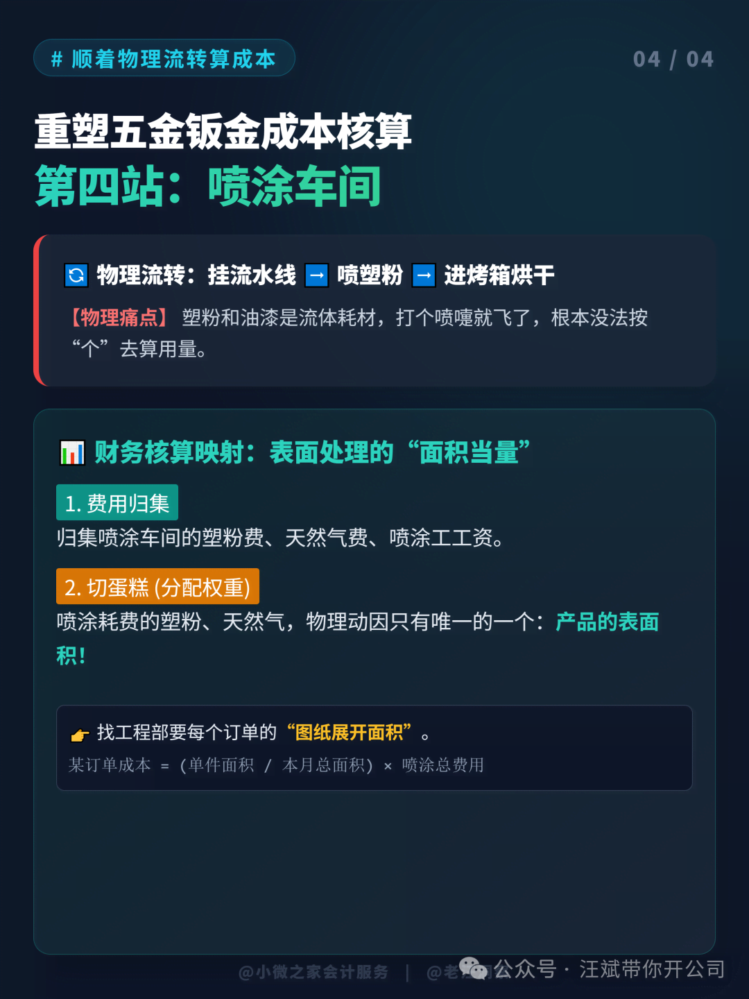

这个车间最大的核算痛点就是辅料算不清。给铁箱子喷上塑粉、烤漆,防锈并变好看。塑粉、油漆这种辅料,根本没法按个算,只能按喷涂的表面积或者产品重量来进行大锅饭分摊。
